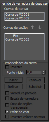

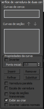

Enquanto um subobjeto de varredura de 2 cercas é selecionado, surge uma implementação com os parâmetros da varredura de 2 cercas. Esta implementação surge somente quando um subobjeto de varredura de 2 cercas está selecionado. Não é possível editar mais do que uma varredura de 2 cercas de cada vez, por isso, ao contrário do que acontece com outros subobjetos NURBS, a implementação não surge quando são selecionados vários subobjetos de varredura de 2 cercas.
Exibe os nomes das duas curvas escolhidas para serem as cercas.
Essa lista mostra os nomes das curvas de seção transversal, na ordem em que são clicados. É possível selecionar uma curva ao clicar em seu nome na lista. Viewports, Exibir a curva selecionada em azul.
Utilize para alterar a ordem das curvas de seção na lista. Selecione uma curva na lista e, a seguir, utilize as setas para mover a seleção para cima ou para baixo.
Estes controles afetam as curvas individuais selecionadas na lista de Curvas de Seção, em vez de propriedades da superfície de varredura em geral. Eles são habilitados somente quando uma curva é selecionada na lista de Curvas de Seção.
Quando definido, inverte a direção da curva selecionada.
Ajusta a posição do ponto inicial da curva. Isso pode ajudar a eliminar torções ou "deformações" indesejadas na superfície.
Esse controle estará desativado se a curva não for uma curva fechada.
Enquanto você estiver ajustando pontos iniciais, uma linha azul pontilhada é exibida entre elas, para mostrar o alinhamento. A superfície não é exibida, portanto ela não desacelera o ajuste. Quando você solta o botão do mouse, a superfície reaparece.
Permite substituir as curvas da cerca. Clique em um destes botões e, em seguida, na viewport, clique na curva para usá-la como a nova cerca.
Acrescenta uma curva para a lista da seção. Clique para ativar a inserir e, a seguir, clique na curva. A curva é inserido antes de a curva selecionada. Para inserir uma curva na extremidade, realce o "--- -End - ----" marcador na lista.
Remove uma curva da lista. Selecione a curva na lista e, a seguir, clique em Remover.
Refina a superfície de varredura de 2 cercas. Clique para ativar Refinar e, a seguir, clique em uma curva iso na superfície. (Quando arrastar o cursor do mouse sobre a superfície, as curvas da seção disponíveis são realçadas.) A curva em se clica é convertida a uma Curva de VC e inserida na varredura e na lista de seção. Quando se faz o ajuste fino de uma curva de ponto, refinar uma varredura pode alterar levemente a curvatura da superfície. Quando tiver refinado a superfície ao adicionar uma curva de seção transversal, é possível utilizar Editar curvas para alterar a curva.
Permite substituir a curva selecionada. Selecione uma curva na lista, clique no botão e selecione a nova curva.
Quando desabilitado, as curvas da cerca definem uma superfície regrada e as seções transversais descrevem o lofting desta superfície regrada de base. Quando habilitado, cada seção transversal é associada ao seu plano de melhor ajuste. Esse plano se move ao longo das cercas e em paralelo. Se as cercas são curvas, o plano pode rodar. Se o espaçamento entre as cercas mudar, a seção é dimensionada ou diminui. Em qualquer um dos casos, a superfície é mesclada de seção em seção ao longo de todo o seu comprimento. Padrão=desativado.
Quando desativado, o tamanho do plano é dimensionado somente na direção através das cercas. Quando ativado, o plano é dimensionado uniformemente em todas as direções. Padrão=desativado.
Quando habilitado, as curvas de seção transversal são convertidas e dimensionados de modo a interceptarem ambas as curvas. A primeira seção transversal é convertida para o início das cercas e a última para o fim das cercas. As seções transversais no meio são convertidas para tocarem nas cercas no ponto mais próximo das extremidades das curvas da seção transversal. Padrão=desativado.
Quando Ajustar Seções Transversais está habilitado, a varredura segue exatamente as curvas da cerca. Isso torna mais fácil construir superfícies de varredura de 2 cercas.
Quando definido, as curvas iso do eixo V da Varredura de 2 Cercas são exibidas, tal como as curvas do eixo U, para construir a varredura. O V-axis curvas são somente para exibição. Não é possível usá-las para construção de superfície.
Permite editar a curva selecionada sem mudar para outro nível de subobjeto. Clique para ativar Editar curva. Os pontos ou VCs da curva são exibidos, bem como o controle treliça se a curva é uma curva de VC. Agora é possível transformar ou alterar os pontos ou VCs como se estivesse no ponto ou curva de VC de subobjetos de nível. Para terminar de edição da curva, clique em desativar Edição de curvas.
A superfície de varredura pode se desviar da curva, se editar uma curva em uma varredura ao aumentar o peso de VCs da curva. Você pode resolver isso ao refinar a curva de ponto onde a superfície desvia.
