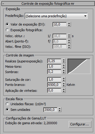

Grupo de exposição
Este grupo compreende uma lista suspensa das predefinições de exposição mais uma seleção do Valor de Exposição ou Exposição Fotográfica e os parâmetros associados. Escolher um método torna a outra configuração ou configurações indisponíveis, mas elas ainda mudam de acordo com os ajustes feitos no método disponível. Por exemplo, se o Valor de Exposição estiver ativo, ajustar seu valor também altera a configuração Exposição Fotográfica

Grupo de Controle de Imagens
Use estes controles para ajustar o brilho relativo ou os realces, tons médios e sombras na imagem renderizada. A combinação destas três configurações é exibida no gráfico que se encontra do lado direito da implementação. Controles adicionais aqui disponíveis permitem ajustar a saturação da cor, o ponto branco e a vinheta.

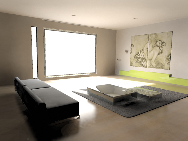

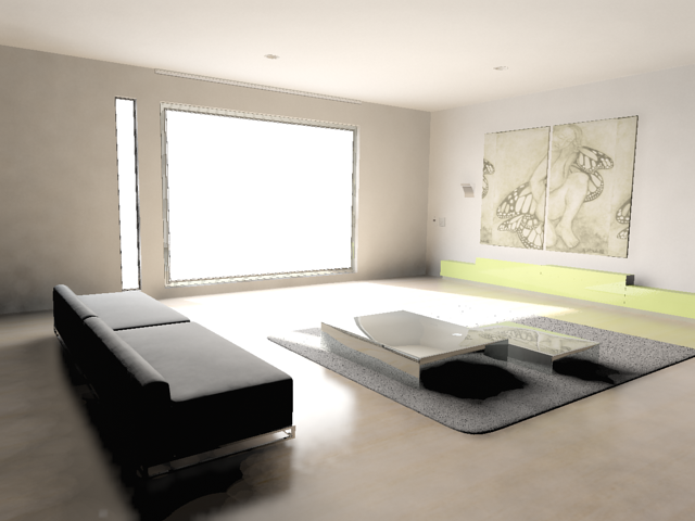

Renderização com as configurações padrão (com a coleta final)

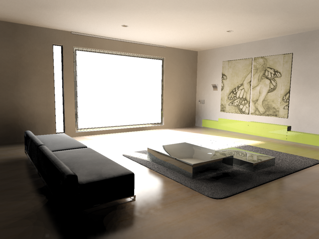

- Realces (queimadura)
- Controla o nível das áreas com maior brilho da imagem. Valores maiores produzem realces mais claros, enquanto valores inferiores escurecem os realces.
Realces escurecidos (queimados)

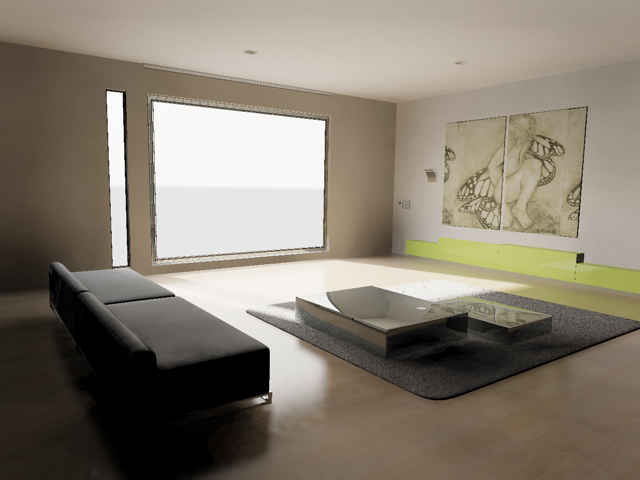

- Sombras
- Controla o nível das áreas mais escuras da imagem. Valores inferiores produzem sombras mais claras, enquanto valores superiores escurecem as sombras.
Sombras iluminadas

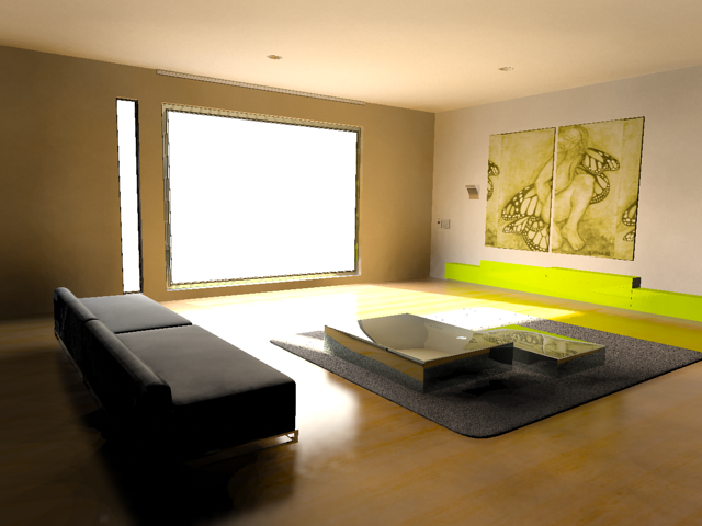

- Saturação da cor
- Controla a intensidade das cores na imagem renderizada. Valores maiores resultam em cores mais intensas.
Saturação da cor = 2,0

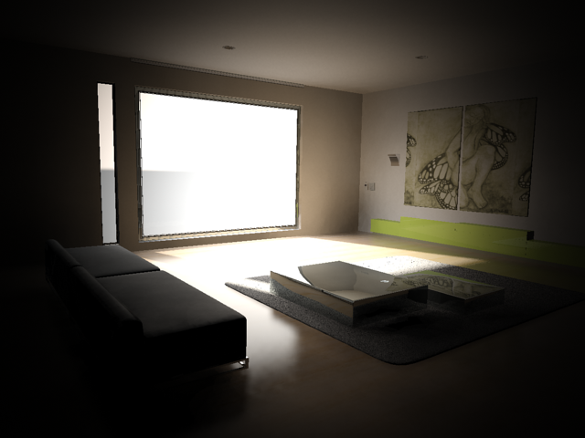

- Vinheta
- Reduz o brilho da imagem na periferia da imagem em comparação com o centro da imagem, resultando em uma área circular totalmente exposta no centro, com bordas mais escuras.
Vinheta = 25,0
