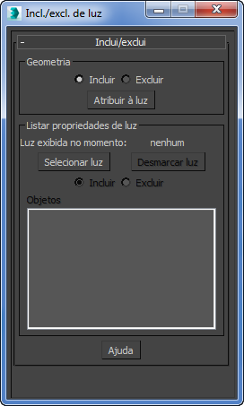

Caixa de diálogo Incluir/Excluir luz
Permite que você escolha a geometria para incluir ou excluir da iluminação.
Grupo Geometria
Incluir/Excluir
Especifica se o objeto selecionado deve receber luz de um determinado objeto de luz. Padrão=incluir.
Atribuir à luz
Ativa a seleção, para que você possa selecionar a luz que deseja utilizar. Você pode selecionar apenas uma luz de cada vez.
Grupo Listar propriedades de luz
Esses controles permitem ver e editar o status incluir/excluir de objetos para cada luz.
Luz atualmente exibida
Nomeia a luz selecionada no momento.
Selecione luz
Ativa a seleção, para que você possa selecionar outra luz.
Desativar luz
Esvazia a lista de Objetos, removendo os objetos incluídos ou excluídos atribuídos à luz exibida no momento.
Incluir/Excluir
Reverte o estado de objetos incluídos ou excluídos para receber a luz da luz exibida no momento.
Objetos
Relaciona os objetos selecionados para inclusão ou exclusão pela luz exibida no momento.
Ajuda
Fornece um lembrete rápido dos procedimentos.
