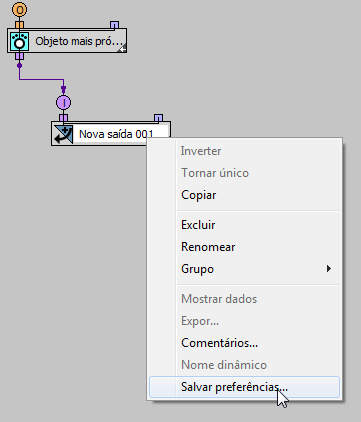

Opções
Salvar Preferências. ao editar o arquivo INI.

Também é possível usar o arquivo INI para definir valores padrão para parâmetros de operadores e suboperadores de ADM.
Para substituir os parâmetros adicionais, siga este procedimento:
está ativada. Por exemplo, para ativar a configuração Atualização Automática
do Operador de Dados por predefinição, adicione esta linha no bloco Configurações Padrão:
<Data_Operator Auto_Update="on" />
Relativamente a um suboperador de ADM, é necessária uma abordagem diferente:
Lembre-se de que a rotulagem dos parâmetros listados pode diferir da UI do suboperador devido ao fato de um suboperador poder ter um sistema complexo de ocultação e permitindo diferentes configurações de UI, dependendo dos parâmetros selecionados. A caixa de diálogo Selecionar Parâmetro lista todos os parâmetros disponíveis para substituição. Para garantir que você substitui o parâmetro apropriado, altere o valor do parâmetro na IU do suboperador e verifique se seu valor também foi alterado na caixa de diálogo Selecionar Parâmetro.
