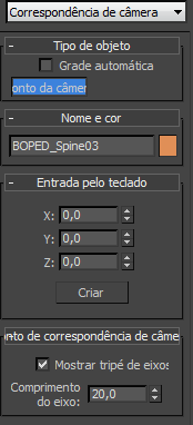

Clicar em CamPoint exibe as implementações Entrada do Teclado e Ponto de Correspondência da Câmera, que você usa para criar e nomear pontos da câmera.

Permite-lhe nomear o objeto CamPoint antes de criá-lo. Se você desejar nomeá-lo após criá-lo, altere seu nome no painel Modificar.
Permite que você insira as coordenadas X, Y e Z onde um objeto CamPoint será inserido. Os valores de campo refletem a configuração de Unidade atual.
Insere o objeto CamPoint na cena.
Controla se tripé de eixos é exibido com o objeto de ponto da câmera. Padrão=ativado.
Controla o comprimento do tripé de eixos. Quando Mostrar tripé de eixos está ativado, você pode observar o tripé alterar de comprimento na viewport enquanto ajusta as setas do controle giratório. Quando Mostrar tripé de eixos está desativado, você pode ajustar o valor de Comprimento do Eixo, mas o tripé de eixos não será exibido.
