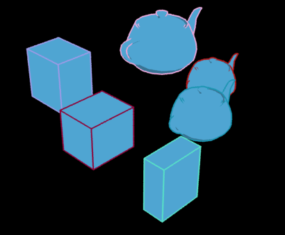

O sombreador Cor do Objeto usado para cor da tinta em Ink ‘n Paint

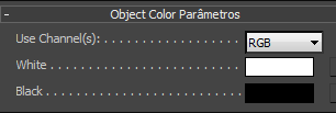

Selecione para extrair a cor real (RGB) da cor de estrutura de arame, do objeto ou um componente individual da cor: vermelho, verde ou azul.
Estas duas cores (ou mapas) são misturadas com base na intensidade (valor) do canal. Com intensidades mais claras a cor branca é mais usada, sendo que intensidades mais escuras a cor preta é mais usada.

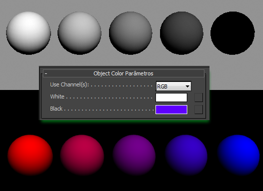

Em seus valores padrão, estas configurações deixam a cor do objeto ou canal intatas. No entanto, caso sejam alteradas, o resultado consiste em uma gama de cores com base na combinação destes dois e as intensidades dos canais extraídos. Por exemplo, se você definir a opção Usar Canal(ais) para RGB (a predefinição) e definir a cor Branca para vermelho e a cor Preta para azul, então o resultado pode variar de vermelho para púrpura para azul, dependendo da intensidade da cor de objeto original.
Parte superior: esferas na viewport exibindo as cores de objeto
Inserir: parâmetros da Cor de Objeto
Parte inferior: esferas renderizadas com o mesmo material
