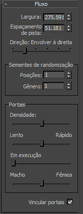

Inclui os controles para o comportamento de fluxos.
Em Preencher, um fluxo é um caminho ao longo do qual pessoas simulam caminhar ou correr. Recursos visíveis incluem linhas que mostram carriles onde pessoas caminham e marcadores que exibem cada ponto de partida de Pedestre, direção de deslocamento e o gênero: vermelho para feminino e azul para masculino. Marcadores aparecem também nas extremidades de trilhas e rampas.
