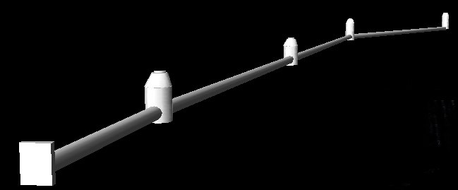

Em Civil View, uma rede de tubulação é representada por um grupo aberto de componentes de estrutura e tubulação relacionados. Estes grupos são deixados abertos por padrão, para que você possa selecionar componentes individuais dentro de cada rede de tubulação e editá-los se assim desejar. No entanto, você pode optar fechar manualmente cada grupo Rede de Tubulação Importada.

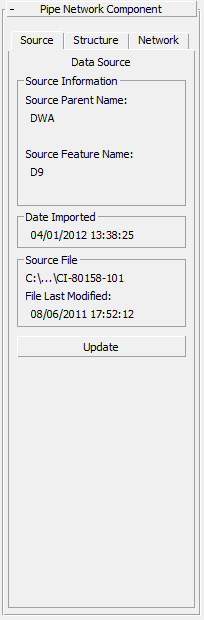

Exibe informações sobre a origem relacionados com a estrutura da rede de tubulação ou componente de tubulação selecionado.
A data e a hora em que a rede de tubulação pai foi criada a partir dos dados do arquivo de origem indicado.
Se esta data for posterior à data em que o objeto foi importado, isto indica que a rede de tubulação selecionada pode estar desajustada em relação aos dados de projeto de origem atuais.
Este valor estará em branco se o arquivo de origem não puder ser encontrado.
Consulte Atualização de objetos do Civil View para obter mais detalhes.

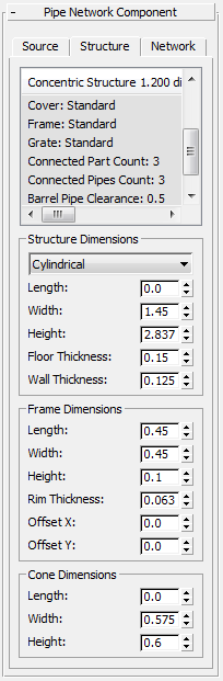

É exibido quando você seleciona um componente da estrutura. Mostra os dados dimensionais e de atributos associados ao componente de estrutura selecionado.

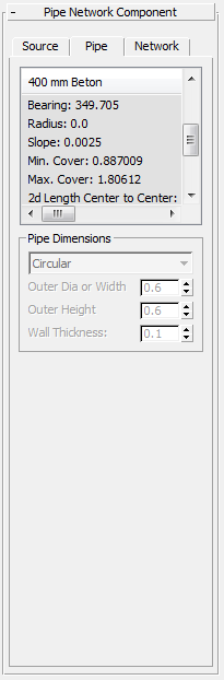

É exibido quando você seleciona um componente da tubulação. Mostra os dados dimensionais e de atributos associados ao componente de tubulação selecionado.

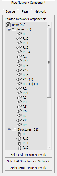

Fornece uma visão geral dos componentes relacionados com a tubulação e estruturas que fazem parte da rede de tubulação selecionada.
