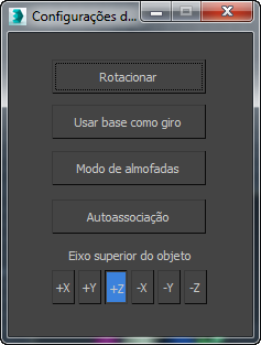

A caixa de diálogo Configurações de Posicionamento fornece controles para modificar o movimento do objeto ao usar Selecionar e Colocar. Para abrir a caixa de diálogo, clique com o botão direito do mouse no botão
(Selecionar e Colocar) na Barra de Ferramentas Principal.
Para os fins deste controle, a "base" é definida como o ponto no objeto do qual o fim "inferior" do Eixo Vertical do Objeto especificado intercepta a superfície do objeto. Por exemplo, um giro da esfera está localizado em seu centro, por padrão. Por isso, se você usar Selecionar e Colocar para posicionar uma esfera em outro objeto, a metade inferior da esfera ficará sob a superfície do objeto porque Selecionar e Colocar usa o centro como a base. Mas se você ativar Usar Base como Giro e definir Eixo Vertical do Objeto para +Z (o padrão), Selecionar e Colocar usa, ao invés, a interseção do eixo –Z local e a superfície da esfera como base.
