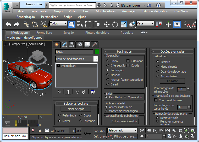

no canto superior direito. Para redimensionar o painel de comando em seu local de encaixe, arraste sua borda para a direita ou para a esquerda:
Várias colunas do painel de comando são úteis durante o trabalho com objetos como ProBoolean ou PFlow, que têm muitos controles.
