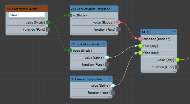

Utilize SplineFromNode no gráfico para permitir que os usuários de uma ferramenta especifiquem um objeto de spline na cena. É uma prática recomendada usar CanGetSplineFromNode com um nó If para verificar o objeto de cena especificado e, em seguida, executar uma ação apropriada se nenhuma spline válida tiver sido especificada.
