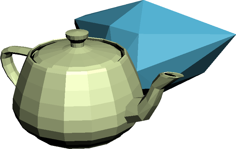

Uma malha gráfica (bule) e sua forma física simplificada
Sem MassFX, cada malha em sua cena é uma malha gráfica: a representação visual do seu objeto. Para otimizar uma malha gráfica para um jogo em tempo real ou tempos de renderização mais rápidos, você pode editar seus polígonos.
Para simulação física, você também deseja ser capaz de controlar a quantidade de informações que está sendo processada. Frequentemente, a quantidade de informações necessárias para a simulação é muito menos do que você precisa para a representação gráfica. Por exemplo, como mostrado na ilustração anterior, um bule (gráfico) pode ser representado por um simples casco convexo (físico), ou forma, na simulação física.

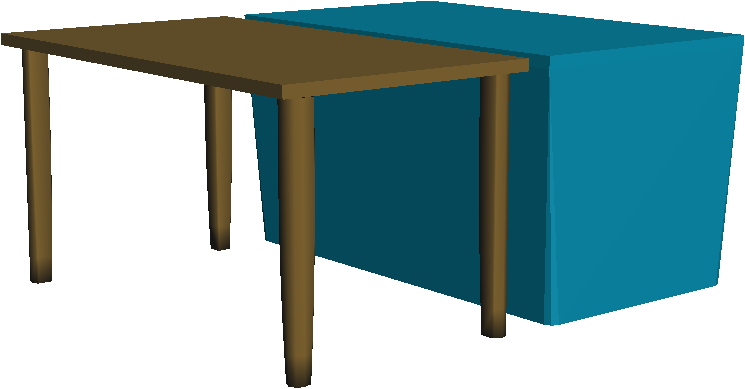

A ilustração a seguir mostra uma única malha gráfica para uma mesa de madeira. A única casca convexa (a caixa verde azulada), pode funcionar para a simulação desde que você não precise de nenhuma cadeira na mesa ou objetos tentando rolar por baixo dela. Se você precisar, e como corpos rígidos dinâmicos não podem usar malhas côncavas (consulte a seção seguinte), é necessário compor a representação física de um conjunto de formas físicas unidas.
Malha gráfica da mesa com forma física convexa

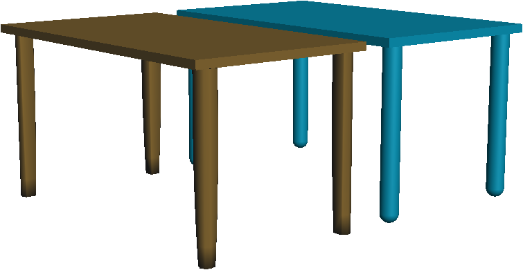

A seguinte ilustração mostra a mesma mesa usando uma caixa e quatro formas de cápsula para a representação física.
Malha gráfica da mesa com várias formas físicas
