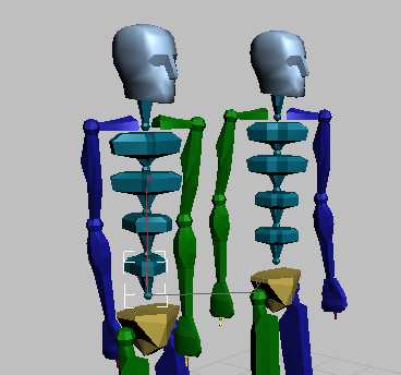

Quando você ativa o modo de vínculos de giro (na implementação de vínculos de dobra), uma rotação no local X aplicada a um único vínculo em cadeia é incrementada por igual ao longo de todo o resto da cadeia. Os dois eixos restantes (Y e Z) não são afetados por esta rotação.
Ativar Modo de vínculos de giro (esquerda) e desativar modo de vínculos de giro (direita)
