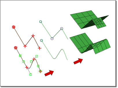

É possível transformar um spline em um objeto NURBS formado de curvas CV. Uma vez convertido, não mais é possível editar a forma do spline paramétrico, mas você pode editá-la como um objeto NURBS, mover os CVs e assim por diante.
Os splines são curvas NURBS que se tornam as superfícies de NURBS.
