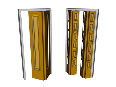

A porta dupla é aberta no meio, bem como na lateral. Tem dois elementos de porta. Você também pode transformar uma porta simples em uma porta dupla, com quatro elementos de porta.
Portas simples e duplas
Este tópico descreve somente comportamento e os controles da porta dupla. A maioria dos parâmetros da porta é comum a todos os tipos de portas, consulte Portas.
Para utilizar materiais com portas, consulte Portas e materiais.
O lançamento de parâmetros contém três caixas de seleção específicas para portas duplas.
Transforma uma porta simples em porta dupla, com quatro elementos de porta, que se encontram no centro.
Faz com que a abertura da porta seja na direção oposta ao padrão.
Faz com que a porta seja aberta no lado oposto do padrão. A opção Inverter articulação não está disponível quando a opção Portas duplas é ativada.
