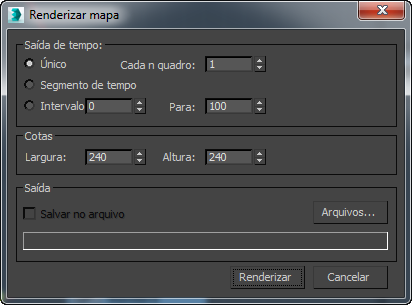

O 3ds Max abre a caixa de diálogo Renderizar Mapa no menu de atalho da ranhura de amostra para renderizar o mapa exibido em uma ranhura de amostra.
Estes controles especificam o número de quadros para renderização.
Cada n quadro Renderiza um amostragem regular da animação. Por exemplo, um valor de 8 inclui somente cada oitavo quadro na visualização. Padrão = 1 (cada quadro).
Estes controles determinam o tamanho dos quadros renderizados, em pixels.
Estes controles permitem salvar o mapa renderizado em um arquivo.
Ao clicar em Salvar na caixa de diálogo do arquivo, é possível ver uma caixa de diálogo adicional que oferece opções específicas para o tipo de arquivo selecionado.
