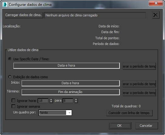

A caixa de diálogo Configurar Dados de Clima permite selecionar o conteúdo de um arquivo de dados do clima (EPW) que deseja usar.
Clique no botão X para descarregar um arquivo carregado.
Alterar o período de tempo Clique para abrir uma caixa de diálogo Selecionar um Período a partir dos Dados do Clima e selecione o período que deseja utilizar.
Iniciar O período onde a animação começa. Clique em Alterar Período de Tempo para abrir uma caixa de diálogo Selecionar um Período de Tempo a partir dos Dados do Clima e escolha o período em que deseja usar.
Fim O período onde finaliza a animação. Clique em Alterar Período de Tempo para abrir uma caixa de diálogo Selecionar um Período de Tempo a partir dos Dados do Clima e escolha o período em que deseja usar.
Ignorar Horas Quando ativado, omite as horas entre os dois valores, usando um relógio de 24 horas. Padrão=desativado.
Ignorar fins de semana Quando ativado, ignora os fins de semana. Padrão=desativado.
Um Quadro Por Escolha a unidade de tempo em que a animação é subdividida. As opções são:
Padrão = Período.
Total de Quadros exibe o número total de quadros que o 3ds Max irá gerar, de acordo com as configurações de período escolhido.
Corresponder com a linha do tempo Clique para definir o final do segmento de tempo de animação ativo igual ao último quadro-chave gerado pelos dados do clima.
