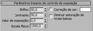

Linear amostras de controle de exposição da imagem renderizada e utiliza a média de brilho da cena para mapear valores físicos para os valores RGB. O controle de exposição linear é ideal para cenas com uma faixa dinâmica bem baixa.
Ajusta o brilho das cores convertidas. Faixa = 0 a 100. Padrão=50.
Este parâmetro é animados.
Ajusta o contraste das cores convertidas. Faixa = 0 a 100. Padrão=50.
Ajusta o brilho da renderização. Faixa = -5,0 a 5,0. Os valores negativos tornam a imagem mais escura e os valores positivos, mais clara. Padrão=0,0.
O valor de exposição pode ser considerado como uma configuração de compensação de exposição nas câmeras com controle de exposição automática.
Define uma escala física para controle de exposição para uso com luzes que não são fisicamente base. O resultado é um ajuste de renderização que se aproxima o olho resposta para a cena.
Cada Multiplicador de luz padrão é multiplicado pelo valor de Escala física para fornecer uma luz valor de intensidade em candelas. Por exemplo, com o valor padrão de escala física de 1500, uma norma luzes omni é tratado pelo agente de renderização e de radiosidade como uma luz fotométrica isotrópico de 1500 candelas. Physical Scale também são tidos em reflexões, refrações e auto-iluminação.
Faixa = 0,001 para 200,000.0 candelas. padrão = 1500.0.
Uma vela é de aproximadamente 1 candela (a unidade também pode ser chamado de "vela"). Uma 100-WATT (L) incandescente Lâmpada é de aproximadamente 139 candelas (cd). Uma lâmpada elétrica de 60W emitindo em todas as direções é de aproximadamente 70 CD, enquanto o mesmo com uma lâmpada reflector é sobre 4500 CD porque a luz é reduzida de fluxo concentrado em um ângulo.
As luzes fotométricas não são afetados pelo valor de escala física.
Quando a caixa de seleção está ativada, a correção de cor altera todas as cores para a cor exibida na cor de amostra aparece como branco. Padrão=desativado.
Clicar na amostra de cor exibe um Seletor de cores para escolher a cor de adaptação.
Você pode usar este controle para simular como o olho ajusta a iluminação. Por exemplo, mesmo quando a luz em um ambiente tem um tom amarelo de uma lâmpada incandescente, continuaremos a percebemos objetos que sabemos em branco, tais como páginas impressas, como branco.
Quando ativado, renderiza dimly iluminado cores como se a luz estavam muito dim para o olho para distinguir entre as cores. Quando ativado, renderiza mesmo dimly iluminada de cores. Padrão=desativado.
Diminuir saturação dos níveis baixos simula o olho de resposta a cota de iluminação. Em Cota de iluminação, os olhos não vê percebemos cores e tons de cinza.
O efeito dessa definição não é evidente, exceto em muito baixos níveis de luz, abaixo 5.62 footcandles (lumens por pé quadrado). Quando a iluminação é menor que 0.00562 footcandles, a cena está completamente cinza.
