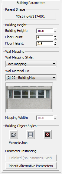

Oferece controles para objetos de construção.
Exibe o objeto de forma principal fechado que representa a área de piso do edifício.
Para alterar a forma principal, clique neste botão e selecione um novo objeto de forma principal fechado na viewport do 3ds Max.
Define a altura de cada piso no edifício. A alteração deste valor afeta a altura do edifício.
Esquerda: Mapeamento de caixa por piso
Direita: Mapeamento de face
É possível carregar ou salvar estilos de objeto predefinidos de construção.
Abrir estiloAbre um estilo de objeto de construção predefinido.
Salvar estiloSalva as configurações atuais do painel em Estilo de Objeto de Construção.
RedefinirReverte as configurações do painel de volta às configurações armazenadas no estilo de objeto de construção atual. Esta Desfaz quaisquer alterações manuais para o painel de controles.
Permite que os parâmetros de uma coleção de objetos do mesmo tipo básico seja compartilhado ou instanciado.
Consulte Parameter Instancing para obter mais detalhes.
