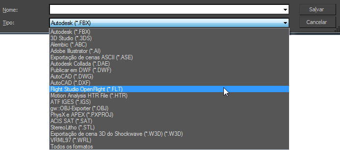

No 3ds Max, selecione menu Aplicativo Exportar.
Na caixa de diálogo Exportar, use o menu suspenso Tipo de arquivos para alterar o tipo de arquivo para OpenFlight (*.flt).
Digite o nome do arquivo que deseja exportar e, em seguida, clique em Salvar.
