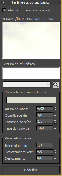

Ativado
Ativa ou desativa a textura do plano de fundo do céu em todas as saídas renderizadas. Padrão=ativado.
Desativar a textura do céu pode melhorar o desempenho da renderização e pode ser útil ao usar as técnicas de composiçãoavançadas.
Exibir no viewport
Abre a caixa de diálogo Configuração de viewportPainel de plano de fundo. Para exibir a textura do céu na viewport atual, clique neste botão e, em seguida, ative Usar Ambiente do Plano de Fundo e a Exibição do Plano de fundo.
Nota: Mesmo quando a textura estiver ativada para a saída renderizada, geralmente não é recomendável permitir a exibição nas viewports 3ds Max. Isto é devido aos recursos de memória necessária para exibir grandes texturas em uma viewport, especialmente quando a reprodução de animação de viewport. No entanto, ao efetuar ajustes finos para os parâmetros do céu, a exibição temporária de textura nas viewports pode ser útil.
Visualização renderizada interativa
Exibe uma visualização renderizada das configurações atuais do céu. Esta visualização é atualizada de forma dinâmica ao ajustar qualquer parâmetro nesta mplementação.
Grupo de Textura Básica de Céu
A textura do céu se baseia em uma imagem panorâmica de 360 graus de um céu real, o que dá a aparência de um céu realista e do horizonte que rodeia a cena e permite mover a câmera 3D para quase qualquer ângulo.
[miniatura]
Exibe uma pequena visualização da textura do céu.
[Lista suspensa da textura do céu]
Permite escolher entre as texturas do céu oferecidas pelo Civil View.
Dica: É possível adicionar suas próprias texturas de céu panorâmicas de 360 graus à biblioteca básica oferecida com o Civil View ao adicioná-los à pasta / maps/civilview/skymaps na pasta de instalação do 3ds Max. Estas imagens irá aparecer na lista da próxima vez que o Civil View for iniciado.
[visualizar]
Clique para exibir uma visualização da textura do céu.
Grupo de Parâmetros de Matiz do Céu
Com estes controles, é possível adicionar uma camada extra colorida à parte inferior do céu. É possível usar a matiz para mesclar a textura do céu ao horizonte distante, ou para adicionar mais nuvens dispersas ao céu. Como alternativa, é possível escolher cores totalmente não naturais para obter efeitos especiais.
Nota: O uso de ruído neste efeito de matiz irá causar uma junção para ser visível, quando o efeito da matiz for quebrado ao redor da cúpula do céu virtual. Para evitar esta junção seja visível, remova o efeito de ruído ao configurar o Valor de Ruído da Matiz a 0.0. Consulte também a configuração de Deslocamento Horizontal no grupo de Parâmetros Gerais, descrito abaixo.
Grupo Parâmetros gerais
Intensidade do céu
Aumenta ou diminui a intensidade total das cores do céu. Aumentar a intensidade do céu pode produzir efeitos dramáticos.
Deslocamento vertical [ical]
Ao usar particularmente ângulos amplos de câmera, ocasionalmente, a aresta superior da textura do céu pode ser vista. Este controle permite deslocar todo o céu para cima ou para baixo no eixo Z para evitar este efeito.
Deslocamento horizontal [ontal]
Quando o Ruído da Matiz é maior que zero, a textura do céu do Civil View tem uma junção que corre na vertical até um lado da parede da "cúpula". O deslocamento horizontal permite girar a junção ao redor da cúpula para garantir que a união não pode ser visualizada em qualquer vistas de câmera fundamental. Por exemplo, um deslocamento horizontal de 0,25 gira a cúpula em 90 graus.
Redefinir
Retorna a textura básica do céu às configurações padrão original, que estão codificadas em Civil View.

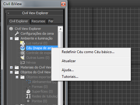

Também é possível redefinir o céu (ou alternar para Céu Físico mr com base no mental ray) ao clicar com o botão direito do mouse na entrada Céu ( Mapa de Ambiente) no painel superior do Civil View Explorer.
