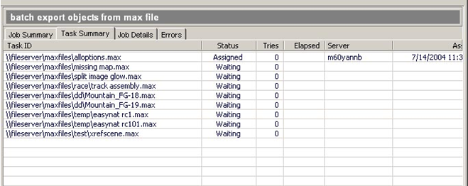

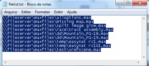

A segunda linha do arquivo de lote (direção) grava a lista de arquivos em fileslist.txt (ver a imagem abaixo). Este arquivo de texto é utilizado como lista de tarefas. Na linha cmdjob, o parâmetro –taskname tem o valor 1, que significa que cada tarefa vai obter seu nome de tarefa na primeira coluna do arquivo de tarefas. O parâmetro %tp1 especificado após “3dsmax.exe” indica para o plugin cmdjob utilizar o parâmetro de tarefa 1 (coluna 1) da lista de tarefas como um argumento para passar para 3dsmax.exe.
O arquivo de texto de lista de tarefa
O resumo de tarefas no Monitor de Filas.
