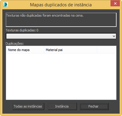

A instância duplicada mapeia a caixa de diálogo é aberta, exibindo o seguinte:
A caixa de diálogo exibe uma lista de todos os mapas de textura foi encontrado para ter exato duplicados na cena. A pesquisa irá incluir todas as cópias encontrado para ter caminhos idênticos e configurações.
Todas as instâncias são idênticas de mapas e a caixa de diálogo é fechada.

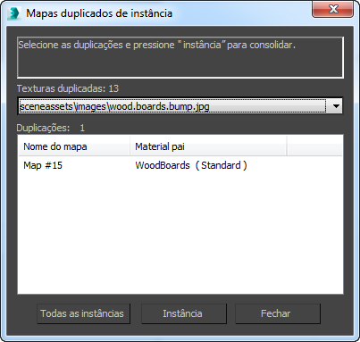

Talvez você só queira instância alguns dos mapas de textura encontrado em materiais específicos.
A instância duplicada mapas abre a caixa de diálogo.
Se você não selecionar ao menos duas entradas, você verá uma advertência no campo de status na parte superior da caixa de diálogo.
Desde que todos os três dos mapas foram instanciado, a caixa de diálogo agora mostra que há 42 duplicado texturas.

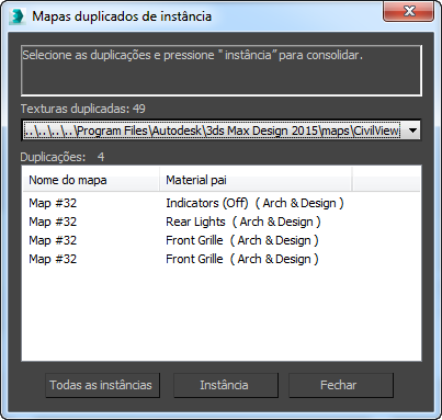

A caixa de diálogo consiste em três peças: um campo de status na parte superior, um menu suspenso que contenha duplicados mapas de textura e uma lista de mapear os nomes e os materiais que pertence.
Quando você selecione uma textura da lista de texturas de duplicados, o 3ds Max exibe seu duplicados na lista, mostrando duplica o mapa e o nome do material principal. O número após " duplica” indica quantas cópias foram encontrados na cena. Texturas nesta lista podem ser selecionados individualmente. Somente duplica escolhido na lista serão consolidados em última instância se você clicar no botão de instância. O nome da instância resultante é o primeiro escolhido Duplicar na lista.
