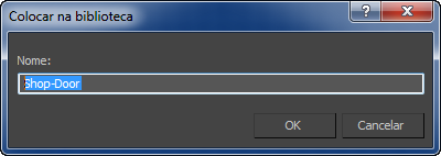

O 3ds Max abre a caixa de diálogo Colocar na biblioteca, que permite que você insira um nome para o material que é diferente do que é utilizado no Editor de materiais.
O material torna-se visível na exibição da biblioteca de materiais do Navegador de mapa/materiais. O material é salvo como arquivo no disco. (Também é possível salvar uma biblioteca usando o botão Salvar no navegador de mapa/materiais).
