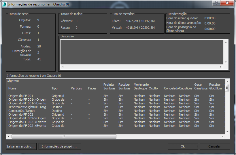

As Informações de resumo exibem estatísticas sobre a cena atual.
A caixa de diálogo Informações de resumo inclui as seguintes informações:
O número de objetos na sua cena listados por tipo.
O número total de vértices e faces na cena.
Memória física e virtual utilizada e disponível.
Tempo dispendido na renderização do último quadro, animação e pós-produção de vídeo.
Permite que você insira observações sobre a cena. As informações que você adiciona no campo Comentários na caixa de diálogo Propriedades de arquivo aparecerão no campo Descrição e vice-versa.
Exibe os materiais na cena. As informações são classificadas por categoria e incluem o nome do objeto, nome do material atribuído, o tipo de material, o vértice do objeto e contagens de faces, e assim por diante. Os materiais são exibidos na parte inferior da lista. Bitmaps usados pelos materiais são exibidos com os materiais. Mapas ambientais e atmosféricos são listados separadamente. A categoria Outros mapas exibe todos os outros mapas utilizados na cena, como mapas Deslocar e quaisquer mapas atribuídos por plug-ins de terceiros.
Mapas de Pós-produção de vídeo não são incluídos.

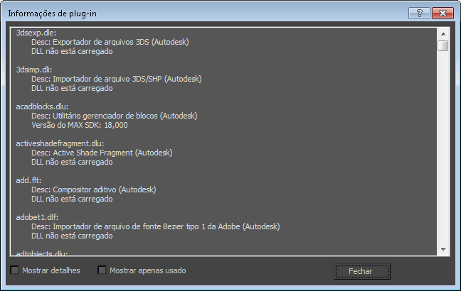

Mostrar detalhes Exibe informações sobre todas as classes suportadas por cada plug-in.
Mostrar apenas usado Restringe a vista para somente os plug-ins que foram utilizados na cena.
