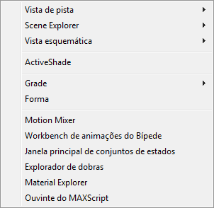

Submenu Extended Viewports (Janelas de visualização extendidas)
Vista de trilha
Exibe um submenu que lista as Vistas de trilha existentes, se houver. Escolha uma Vista de pilha para a exibir na janela de visualização.
O submenu também tem uma opção New (Novo) que permite criar uma nova Vista de pilha.
Para alterar a janela de visualização de uma Vista de pilha para outro ponto de vista, clique com o botão direito do mouse na barra de menus e escolha uma janela de visualização diferente.
Explorador de Cena
Exibe um submenu que lista os Exploradores de cena existentes, se houver. Escolha um Scene Explorer (Explorador de cena) para o exibir na janela de visualização.
O submenu também tem uma nova opção New (Novo) que permite criar um novo Explorador de cena.
Para alterar a janela de visualização de um Explorador de cena de volta para outro ponto de vista, clique com o botão direito do mouse na barra de menus e escolha uma janela de visualização diferente.
Schematic View
Exibe um submenu que lista as Vistas esquemáticas existentes, se houver. Escolha uma Schematic View para a exibir na janela de visualização.
O submenu também tem uma opção New (Novo) que permite criar uma nova Vista esquemática.
Para alterar a janela de visualização de uma Vista esquemática para outro ponto de vista, clique com o botão direito do mouse na barra de menus e escolha uma janela de visualização diferente.
_____
O ActiveShade
Altera a viewport para a renderização com ActiveShade. Essa opção não muda o ponto de vista da janela de visualização.
Para sair do ActiveShade, clique com o botão direito do mouse na janela de visualização sombreada e escolha Close (Fechar) da View (Ver).
_____
Grade
Exibe um submenu que altera o ponto de vista com base na grade ativa. Essas opções são destinadas principalmente para o uso com objetos da Grade. Se não há nenhum objeto da Grade ativado, eles operam na Grade inicial.
Aviso: Alterar o ponto de vista da Grade também altera a vista de Perspective (Perspectiva) padrão.
  • Frontal
    Muda a vista para a vista Front (Frontal) da grade.
  • Voltar
    Altera a vista para a vista Back (Anterior) da grade.
  • Superior
    Altera a vista para a vista Top (Superior) da grade.
  • Inferior
    Altera a vista para a vista Bottom (Inferior) da grade.
  • Esquerda
    Altera a vista para a vista Left (Esquerda) da grade.
  • Direita
    Altera a vista para a vista Right (Direita) da grade.
  • Display Planes (Exibir planos)
    Altera a vista para o plano de exibição ativo da grade. Define o plano ativo no painel Modify (Modificar) implementação de Parameters (Parâmetros) grupo Display (Exibição) Plano XY, plano YZ ou plano ZX.
Forma
Alinha a vista na extensão de um objeto de Forma selecionado e seus eixos locais XY.
Se não selecionou um objeto de Shape (Forma) antes de escolher Shape, essa opção pode ter resultados peculiares.
Importante: A opção Shape (Forma) muda a vista Perspective (Perspectiva) padrão.
_____
Motion Mixer
Exibe o Motion Mixer.
Biped Animation Workbench (Estação de trabalho da animação como bípede)
Exibe a Estação de trabalho da animação como bípede.
Se não selecionou um bípede antes de selecionar essa opção, a janela de visualização exibe um aviso para aquele efeito. Selecionar uma peça de corpo bípede em outra viewport atualiza a vista de Workbench.
State Sets Main Window (Janela principal dos conjuntos de estado)
Exibe a caixa de diálogo Conjuntos de estado.
Material Explorer
Exibe o Material Explorer.
Ouvinte do MAXScript
Exibe o MAXScript Listener.
Nota: Quando você abre o ouvinte do MAXScript desta forma, e em seguida altera a viewport POV 3ds Max, abre o ouvinte em uma nova janela própria.
