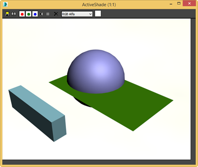

Para criar uma renderização ActiveShade em sua própria janela, selecione o comando ActiveShade a partir do submenu Renderização na barra de ferramentas principal.
O ActiveShade Floater é semelhante à janela de Quadro renderizado, com um subconjunto dos mesmos controles.
É possível abrir somente uma janela do ActiveShade por vez. Se você alterar uma viewport para uma vista ActiveShade enquanto uma janela do ActiveShade estiver aberta, é exibida uma mensagem que lhe perguntará se você deseja fechar a janela flutuante ou parar a operação.
