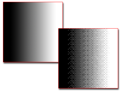

Ao converter uma imagem com uma paleta de um maior número de cores para uma imagem com uma paleta de menos cores, o dithering é um meio de simulação de cores não na paleta mais limitada, misturandopixels de cores diferentes.
O quadrado na direita mostra o dithering.
O dithering também é um método de suavização das arestas entre duas regiões de cor ao combinar os pixels para as arestas parecerem mescladas.
