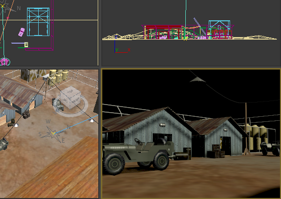

Cria uma renderização ActiveShade que é "encaixada" em uma viewport.
Viewport ActiveShade
Apenas uma renderização ActiveShade pode ser exibida de cada vez. Se você tentar exibir uma janela ActiveShade flutuante enquanto uma viewport ActiveShade é exibida, você recebe uma mensagem que pergunta se você deseja fechar a renderização ActiveShade encaixada ou parar a operação. Se você avançar e fechar a renderização ActiveShade encaixada, a viewport reverte para a visualização anteriormente exibida.
Os controles na barra de ferramentas para uma viewport ActiveShade são os mesmos que para uma janela ActiveShade flutuante.
Para alterar a viewport ActiveShade para outro tipo de viewport, execute um dos procedimentos a seguir:
A viewport reverte para a visualização anteriormente exibida.
