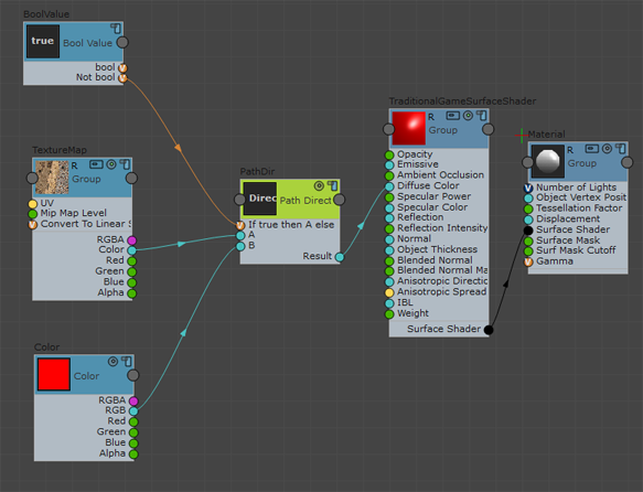

Um Nó booleano fornece um valor Verdadeiro ou Falso ao código do sombreador, enquanto o Nó de gráfico booleano atua como um interruptor e não fornece um valor ao sombreador.
Neste exemplo, o ValorBooleano do nó de gráfico é o interruptor que controla se PathDir toma a entrada A ou a entrada B. Se booleano estiver conectado ao PathDir, é usada a entrada A. Se Não booleano estiver conectado ao PathDir, é usada a entrada B. O Valor booleano não fornece diretamente qualquer valor para Cor difusa.

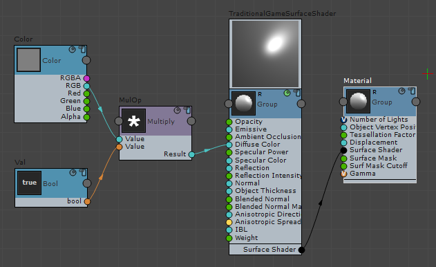

O símbolo V
no soquete indica que uma entrada do Nó de gráfico (ou uma saída para o Nó de gráfico) é esperada.
Neste exemplo, o Valor da cor é multiplicado por 1 ou 0, dependendo do Booleano. Quando Booleano é definido para Verdadeiro, Cor é multiplicada por 1 e o Resultado é amarelo. Quando Booleano é definido para Falso, Cor é multiplicada por 0 e o Resultado é preto. Portanto, Booleano fornece diretamente um valor ao sombreador.
