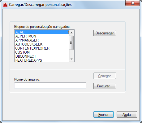

Controla a exibição de grupos de personalização e elementos de interface.
As seguintes opções são exibidas.
Lista os arquivos de menu atualmente carregados.
Especifica o arquivo a ser carregado quando você escolhe Carregar. É possível inserir o nome do arquivo ou escolher Procurar para exibir a caixa de diálogo Selecionar arquivo de personalização (uma caixa de diálogo padrão de seleção de arquivos).
Descarrega o grupo de personalização selecionado na lista Grupos de personalizações.
Carrega o arquivo especificado em Nome do arquivo.
Exibe a caixa de diálogo Selecionar arquivo de menu (uma caixa de diálogo padrão de seleção de arquivos), na qual você pode selecionar um arquivo de menu a ser carregado.
