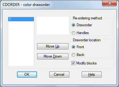

Organiza a ordem de desenho de objetos selecionados pelos números de sua cor.
Especifique a prioridade de cores onde a primeira cor na lista está na frente e a última cor está atrás.
As seguintes opções são exibidas:
Método de reordenação
| Draworder | Organiza a ordem de desenho dos objetos selecionados utilizando o comando ORDEMDES. |
| Handles (Obsolete) | Organiza a ordem de desenho dos objetos selecionados reordenando os objetos no banco de dados de desenhos. Os objetos são excluídos e recriados na ordem definida por sua cor. |
Localização de ORDEMDES
| Front | Reordena as cores na sequência de frente para trás e as coloca na frente de qualquer objeto não especificado na Lista de cores. |
| Back | Reordena as cores na sequência de frente para trás e as coloca atrás de qualquer objeto não especificado na Lista de cores. |
| Modify Blocks | Ordena objetos em inserções de bloco por cor. |
| Move Up | Move a cor selecionada para cima na sequência de exibição. |
| Move Down | Move a cor selecionada para baixo na sequência de exibição. |
