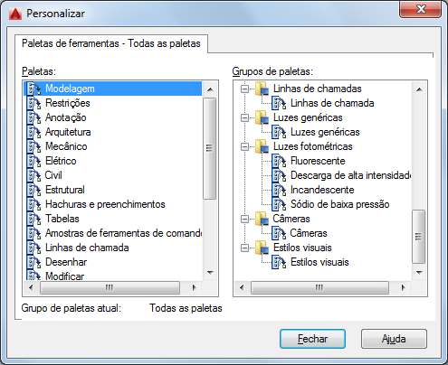

Caixa de diálogo Personalizar
Cria, modifica e organiza paletas de ferramentas e grupos de paletas de ferramentas. Importa e exporta arquivos de paleta de ferramentas.
Nota: As paletas de ferramentas disponíveis no AutoCAD LT diferem daquelas exibidas no exemplo.
A janela Paletas de ferramentas exibe somente as paletas de ferramentas para o grupo atual ou exibe todas as paletas de ferramentas se nenhum grupo é atual.
Na caixa de diálogo Personalizar, clique com o botão direito do mouse para exibir menus de atalho. Clique e arraste os itens para movê-los.
Lista de opções
As seguintes opções são exibidas.
Paletas
Lista todas as paletas de ferramentas disponíveis.
Clique com o botão direito do mouse em uma paleta de ferramentas para exibir um menu de atalho com as seguintes opções:
  • Renomear. Altera o nome de uma paleta de ferramentas existente.
  • Nova paleta. Cria uma nova paleta de ferramentas vazia.
  • Excluir. Remove a paleta de ferramentas do produto.
    Nota:
    Uma paleta de ferramentas não pode ser recuperada após ter sido excluída. Exporte a paleta de ferramentas para um arquivo XTP antes de excluir a paleta se você deseja acessá-la mais tarde.
  • Exportar. Salva a paleta de ferramentas em um arquivo XTP.
  • Importar. Mescla a paleta de ferramentas de um arquivo XTP com outras paletas de ferramentas no produto.
Grupos de paletas
Exibe uma vista em árvore dos grupos de paletas de ferramentas e as paletas de ferramentas contidas em cada um.
Clique com o botão direito do mouse em um grupo de paletas de ferramentas para exibir um menu de atalho com as seguintes opções:
  • Novo grupo. Cria um novo grupo de paletas de ferramentas.
  • Renomear. Altera o nome de um grupo existente de paletas de ferramentas.
  • Excluir. Remove o grupo de paletas de ferramentas do produto e o perfil do usuário atual.
    Nota:
    Um grupo de paletas de ferramentas não pode ser recuperados após ter sido excluído. Exporte o grupo de paletas de ferramentas para um arquivo XPG antes de excluir grupo se você deseja acessá-lo mais tarde.
  • Definir como atual. Define um grupo de paletas de ferramentas atual na janela Paletas de ferramentas.
  • Exportar. Salva o grupo de paletas de ferramentas em um arquivo XPG.
  • Exportar todos. Salva todos os grupos de paletas de ferramentas em um arquivo XPG.
  • Importar. Mescla os grupos de paletas de ferramentas partindo de um arquivo XPG com os outros grupos de paletas de ferramentas no produto.
    Nota: Importe todas as paletas de ferramentas (arquivos XTP) antes de importar grupos de paletas de ferramentas (arquivos XPG).
  • Remover . Exclui a referência à paleta de ferramentas apenas do grupo de paleta de ferramentas. A paleta de ferramentas não é removida do produto.
Grupo atual de paletas
Exibe o nome do grupo de paletas de ferramentas atualmente exibido na janela Paletas de ferramentas.
