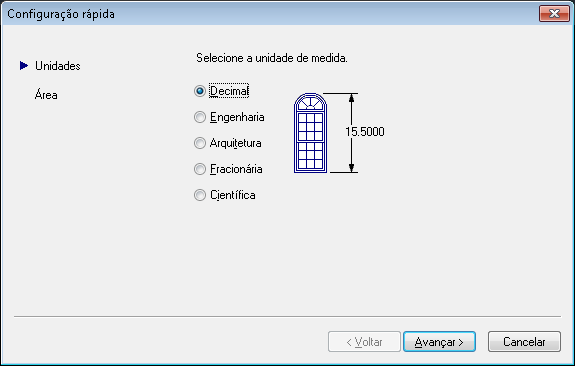

Quick Setup Wizard
Define as unidades e a área do desenho.
Lista de opções
As seguintes opções são exibidas.
O assistente Quick Setup possui duas páginas: Units e Area. À medida que você vai trabalhando nesse assistente, escolha Back e Avançar para alternar as telas. Para fechar o assistente e criar o novo desenho com as configurações especificadas, escolha Finish na última tela.
Unidades
Indica o formato no qual você insere e no qual o programa exibe coordenadas e medidas. Existem diversos formatos disponíveis. Engenharia e Arquitetura têm uma unidade base específica (polegadas) já atribuída. Você pode selecionar outros estilos de medida que possam representar qualquer unidade de medida conveniente.
Nota: Você controla a precisão (o número de casas decimais exibidas em todas as medidas) usando o assistente Advanced Setup ou o comando UNIDADES. A precisão padrão utilizada por Quick Setup é quatro (0.0000).
Decimal
Exibe as medidas em notação decimal.
Engineering
Exibe as medidas em pés e polegadas decimais.
Architectural
Exibe as medidas em pés, polegadas e polegadas fracionárias.
Fractional
Exibe as medidas em notação de números mistos (inteiro e fracionário).
Scientific
Exibe as medidas em notação científica (números expressos na forma do produto de um número decimal entre 0 e 10 e uma potência de base 10).
