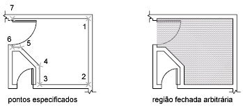

Definir uma área
É possível medir uma área delimitada por pontos especificados. Os pontos devem estar em um plano paralelo ao plano XY do UCS atual.

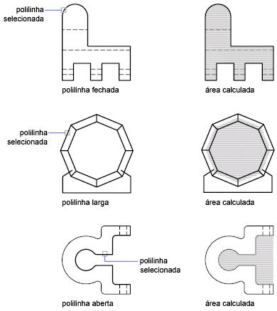

Calculando a área, o perímetro ou a circunferência de um objeto
É possível calcular a área delimitada e o perímetro ou a circunferência de círculos, elipses, polilinhas, polígonos, regiões e sólidos 3D. As informações exibidas dependem do tipo de objeto selecionado:
Exemplo: como várias áreas são calculadas
