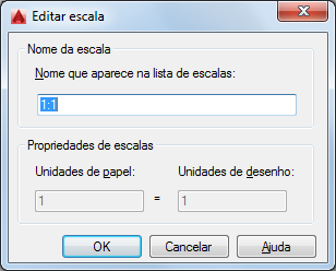

Caixa de diálogo Editar escala
Altera as escalas existentes na área Lista de escalas.
Lista de opções
As seguintes opções são exibidas.
Scale Name
Lista o nome da escala atualmente selecionada na área Scale List.
Nota: Você não pode alterar o nome de uma escala que está referenciada por uma refex.
Name Appearing in Scale List
Insira um nome descritivo ou numérico. Por exemplo, em um desenho de arquitetura que utiliza uma escala imperial típica, você pode inserir 1”=4’ ou 1:48.
Scale Properties
Modifica a proporção de unidades de papel para unidades de desenho.
Nota: Você não pode alterar as propriedades de escala de uma escala que está referenciada por um objeto no desenho.
Paper Units
Quando combinadas com o valor das unidades de desenho, determinam a proporção que define a escala para visualização ou plotagem.
Unidades do desenho
