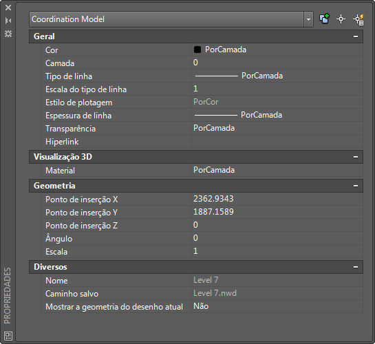

Alterar as propriedades de um modelo de coordenação anexado
  1. Para exibir a paleta Propriedades, clique duas vezes no modelo de coordenação ou na caixa de vinculação em torno do modelo.
  2. Na paleta Propriedades, execute um dos seguintes procedimentos:
    • Altere o ponto de inserção inserindo novos valores X, Y, Z.
    • Altere a rotação ao inserir um novo valor.
    • Altere a escala ao inserir um novo valor.
    • Defina Mostrar a geometria do desenho atual para Sim ou Não.
O modelo de coordenação é atualizado em tempo real à medida que você altera as configurações na paleta Propriedades.
