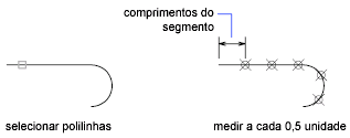

A ilustração mostra como a MEDIDA marca distâncias de 0.5-unidade de distância ao longo da polilinha, com a variável de sistema PDMODE definida a 35.
