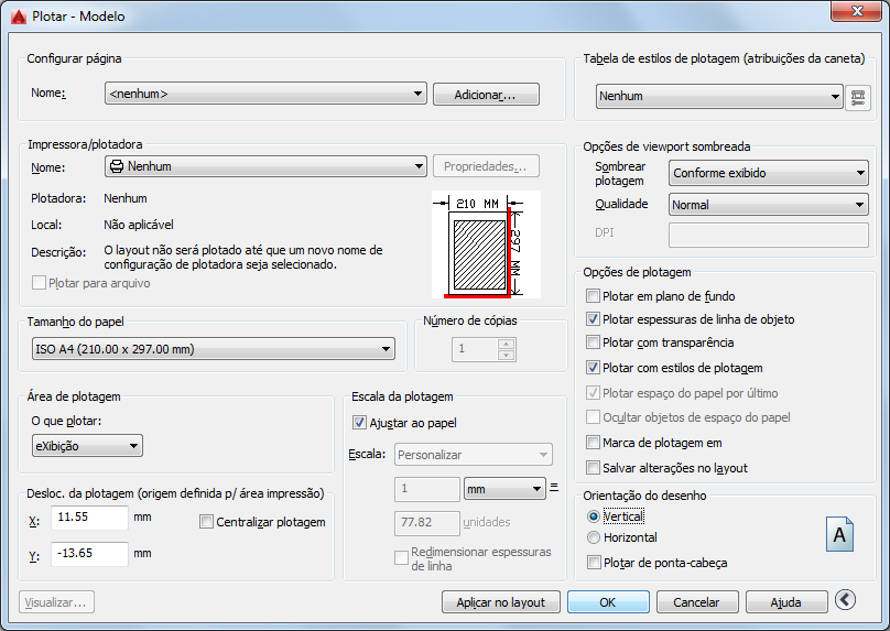

Caixa de diálogo Plotar
Especifica as configurações de dispositivo e mídia e faz a plotagem de seu desenho.
É possível exibir mais opções ao clicar no botão Mais opções.

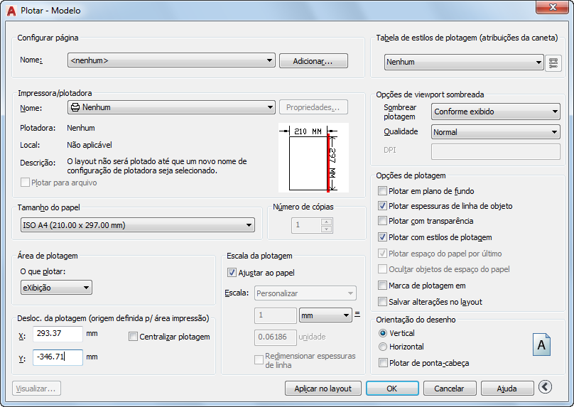

Deslocamento de plotagem
Especifica um deslocamento da área de plotagem relativo ao canto inferior esquerdo da área de impressão ou à margem do papel, dependendo da configuração feita na opção Especificar deslocamento de plotagem relativo a (caixa de diálogo Opções, guia Plotar e publicar). A área Deslocamento de plotagem da caixa de diálogo Plotar exibe a opção deslocamento de plotagem especificado entre parênteses.
A área de impressão de uma folha de desenho será definido pelo dispositivo de saída selecionado e representada por uma linha pontilhada em um layout. Ao alterar para outro dispositivo de saída, a área de impressão pode ser alterada.
É possível deslocar a geometria no papel, inserindo um valor positivo ou negativo nas caixas de deslocamento X e Y. Os valores de unidade da plotadora estão em polegadas ou milímetros no papel.
Centralizar a plotagem
Calcula automaticamente os valores de deslocamento X e Y para centralizar a plotagem no papel. Esta opção não está disponível quando a área de plotagem estiver definida como Layout.
X
Especifica a origem da plotagem na direção X relativa aos ajustes da opção de Definição de deslocamento de plotagem.
Y
Especifica a origem da plotagem na direção Y relativa aos ajustes da opção de Definição de deslocamento de plotagem.
