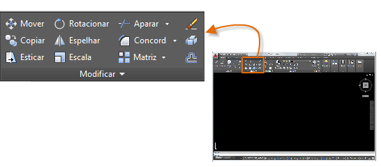

Modificando
Execute as operações de edição, como apagar, mover e aparar nos objetos em um desenho.
As ferramentas mais comuns estão localizadas no painel Modificar na guia Início. Dedique alguns minutos para analisá-las.

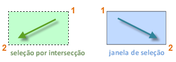

Selecionar vários objetos
Às vezes, você precisa selecionar um grande número de objetos. Em vez de selecionar cada objeto individualmente, é possível selecionar objetos em uma área ao clicar em um local vazio (1), mover o cursor para a direita ou para a esquerda e clicar de novo (2).
O resultado é denominado conjunto de seleção, o conjunto de objetos que serão processados por um comando.

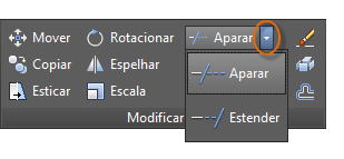

Aparar e estender
Uma técnica popular é usar o comando DESLOCAMENTO em combinação com os comandos APARAR e ESTENDER. Na janela de comando, insira TR para APARAR ou EX para ESTENDER. Aparar e estender são algumas das operações de uso mais comuns.

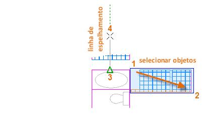

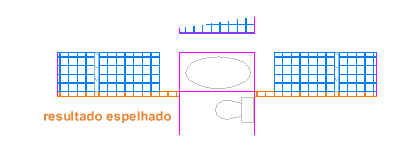

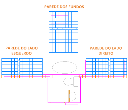

Espelhar
A ilustração a seguir é de um projeto de azulejos. As paredes do banheiro residencial são alisadas para que se possa definir o padrão de azulejos e calcular o número necessário de azulejos.
É possível economizar muito trabalho ao aproveitar a simetria entre as paredes da esquerda e da direita. Você deve criar os azulejos em uma parede e então espelhar a parede pelo centro do ambiente.
No exemplo abaixo, você inicia o comando ESPELHAR (ou insira MI na janela de Comando), utiliza a janela de seleção (1 e 2) para selecionar a geometria na parede da direita, pressiona Enter ou Barra de espaço e, em seguida,·especifica uma linha de espelhamento (3 e 4) correspondente à linha de centro do banheiro.
Por último, recuse a opção "Apagar objetos de origem" ao pressionar Enter ou a barra de espaço.
Dica: Sempre busque a simetria para economizar trabalho adicional, mesmo se a simetria não for de 100%.

Utilize o comando ESTICAR (ou insira E na janela de comando) e selecione os objetos com uma seleção por intersecção, como mostrado abaixo (1 e 2). A seleção por intersecção é obrigatória, somente a geometria que é cruzada pela seleção por intersecção é esticada. Clique em qualquer lugar na área de desenho (3), mova o cursor para a direita e insira 50 para a distância. Essa distância pode representar milímetros ou pés.

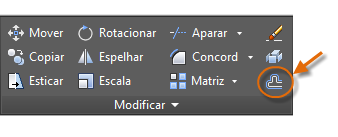

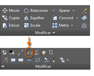

Editar polilinhas
É possível escolher entre diversas opções úteis quando você quer alterar uma polilinha. O comando EDITARP (insira PE na janela de comando) está localizado na lista suspensa do painel Modificar.
Com este comando, é possível
Dica: Em alguns casos, o método mais fácil para modificar uma polilinha é explodir, executar as modificações e, em seguida, juntar os objetos de volta em uma polilinha usando a opção Unir do comando EDITARP.
