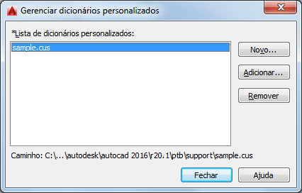

Caixa de diálogo Gerenciar dicionários personalizados
Lista de opções
As seguintes opções são exibidas.
Lista de dicionários personalizados
Exibe a lista de dicionários personalizados. Somente um dicionário pode ser selecionado por vez.
Novo
Permite criar um dicionário personalizado. O novo dicionário é realçado como o atual.
Nota: O nome de arquivo para o dicionário personalizado não pode usar quaisquer caracteres de página de código não atuais em seu nome. Se você estiver compartilhando um dicionário personalizado entre diferentes locais ou idiomas, não use caracteres não ASCII.
Add
Permite adicionar um dicionário personalizado existente de suas listas de arquivos.
Remove
Permite excluir o arquivo de dicionário personalizado de sua lista.
