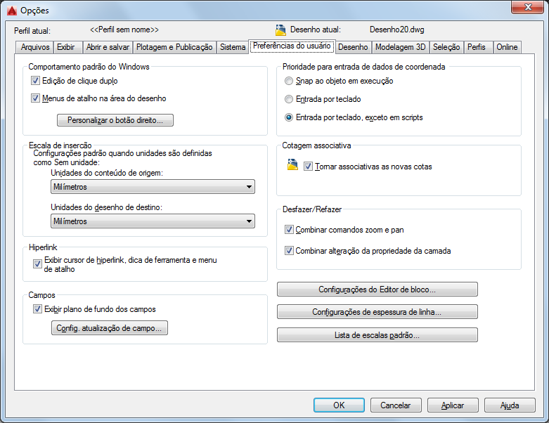

Guia User Preferences (Caixa de diálogo Options)
Lista de opções
As seguintes opções são exibidas.
Comportamento padrão do Windows
Controla o comportamento de teclas e do clique com o botão direito do mouse.
Double-click Editing
Controla o comportamento da edição com clique duplo na área do desenho.
(variável de sistema EDITARDUPCLIQUE)
Menus de atalho na Área de desenho
Controla se os menus de atalho Default, Edit e Command, estão disponíveis na área de desenho.
(variável de sistema MENUDEATALHO)
Se a opção não for selecionada, o clique com o botão direito do mouse é interpretado como Enter.
Right-Click Customization
Exibe a caixa de diálogo Personalização do botão direito do mouse. Esta caixa de diálogo fornece mais definições para a opção Menus de atalho na Área de desenho. (variável de sistema MENUDEATALHO)
Insertion Scale
Controla a escala padrão para inserção de blocos e desenhos em um desenho.
Source Content Units
Define o valor das unidades de conteúdo de origem quando UNIDADESINS está definida para 0.
(variável de sistema INSUNITSDEFSOURCE)
Se a opção Unspecified-Unitless estiver selecionada, o objeto não será redimensionado ao ser inserido.
Unidades do desenho de destino
Define o valor das unidades de desenho alvo quando UNIDADESINS está definida para 0.
(variável de sistema INSUNITSDEFTARGET)
Fields
Define preferências relacionadas a campos.
Display Background of Fields
Controla se os campos são exibidos com um plano de fundo cinza.
(variável de sistema FIELDDISPLAY)
Quando esta opção não for selecionada, os campos são exibidos com plano de fundo igual aos outros textos.
Field Update Settings
Exibe a caixa de diálogo Configurações de atualização de campo. (variável de sistema FIELDEVAL)
Prioridade para entrada de dados de coordenadas
Controla se as coordenadas inseridas na linha de comando irão sobrescrever snaps de objeto em execução.
(variável de sistema OSNAPCOORD)
Running Object Snap
Especifica que snaps a objetos em execução sobrepõem entradas de coordenadas sempre. (variável de sistema OSNAPCOORD = 0)
Keyboard Entry
Especifica que entradas de coordenadas sobrepõem snaps a objetos em execução sempre. (variável de sistema OSNAPCOORD = 1)
Keyboard Entry Except Scripts
Especifica que entradas de coordenadas sobrepõem snaps a objetos em execução, exceto em scripts. (variável de sistema OSNAPCOORD = 2)
Associative Dimensioning
Controla se os objetos de cota associativa ou objetos de cota não associativa de estilo herdado devem ser criados.
Tornar as novas cotas como associativas
Cria cotas associativas que ajustam automaticamente suas localizações, orientações e valores de medida quando os objetos geométricos associados a elas são modificados. (variável de sistema DIMASSOC)
Hiperlink
Controla as configurações relacionadas às propriedades de exibição de hiperlinks.
Exibir cursor do hiperlink, dica de ferramente e menu de atalho
Controla a exibição do cursor de hiperlink, dicas de ferramentas e menu de atalho
(comando OPCHIPERLINK)
O menu de atalho oferece outras opções de hiperlink quando um objeto contendo um hiperlink for selecionado e, em seguida, clica com o botão direito do mouse na área do desenho.
Undo/Redo
Controla as ações de desfazer e refazer para aplicação de zoom e pan.
Combine Zoom and Pan Commands
Agrupa vários comandos consecutivos de zoom e de pan como uma ação única para operações de desfazer e refazer.
Nota: Os comandos Pan e Zoom que são iniciados do menu não são combinados e sempre permanecem como ações separadas.
Combinar alterações de propriedade de camada
Agrupa as alterações de propriedades de camada, feitas a partir do Gerenciador de propriedades de camada.
Configurações do Editor de bloco
Exibe a caixa de diálogo Configurações do editor de bloco. Utilize essa caixa de diálogo para controlar as configurações de ambiente do Editor de bloco.
Configurações da espessura de linha
Exibe a caixa de diálogo Configurações de espessura de linha. Utilize essa caixa de diálogo para definir as opções de espessura de linha, como propriedades e padrão de exibição, bem como para definir a espessura de linha atual.
Lista de escala padrão
Exibe a caixa de diálogo Lista de escalas padrão para gerenciar a lista padrão de escalas exibida em diversas caixas de diálogo associadas a viewports de layout e plotagem. É possível excluir todas as escalas personalizadas e restaurar a lista de escalas padrão.
