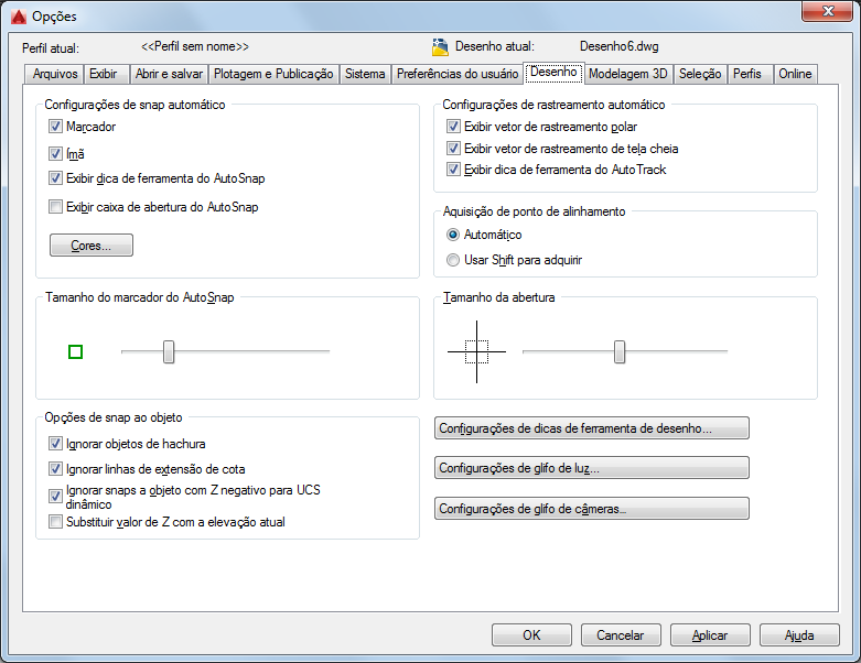

Define opções para vários recursos de edição, incluindo AutoSnap e AutoTrack.
Algumas opções exibidas acima não estão disponíveis no AutoCAD LT.
As seguintes opções são exibidas.
Quando o cursor ou a caixa de abertura está sobre um objeto você pode pressionar Tab para circular entre todos os pontos de snap disponíveis para esse objeto.
Controla a exibição do marcador do AutoSnap. O marcador é um símbolo geométrico exibido quando o cursor de mira se movimenta sobre um ponto de snap. (variável de sistema AUTOSNAP)
Ativa ou desativa o ímã do AutoSnap. O ímã corresponde a um movimento automático dos cursores de mira que bloqueia os mesmos no ponto do snap mais próximo. (variável de sistema AUTOSNAP)
Controla a exibição da dica de ferramenta do AutoSnap. A dica de ferramenta é uma etiqueta que descreve em qual parte do objeto está sendo efetuado o snap. (variável de sistema AUTOSNAP)
Ativa ou desativa a exibição da caixa de abertura do AutoSnap.
(variável de sistema APBOX)
A caixa de abertura é uma caixa exibida dentro dos cursores de mira quando você efetua snap a um objeto.
Exibe a caixa de diálogo Cores da janela de desenho.
Define o tamanho de exibição do marcador do AutoSnap.
Define a execução dos modos de snap a objeto.
(comando OSNAP)
Especifica se os objetos de hachura podem ser ajustados. (variável de sistema OSOPTIONS)
Especifica se as linhas de extensão em cotas podem ser ajustadas. (variável de sistema OSOPTIONS)
Não está disponível no AutoCAD LT
Especifica se os snaps a objeto ignoram o valor de Z da localização do snap a objeto e utilizam o valor de Z da elevação definida para o UCS atual.
Especifica que snaps a objeto ignorem geometria com valores Z negativos durante o uso de um UCS dinâmico. (variável de sistema OSOPTIONS)
Controla as configurações relacionadas ao comportamento do AutoTrack ™ , que está disponível quando o rastreamento polar ou o rastreamento de snap a objeto está ativado (consulte CONFIGDES).
Exibe um vetor ao longo de ângulos específicos quando o rastreamento polar está ativado. Com o rastreamento polar, você pode desenhar linhas ao longo de ângulos. Os ângulos polares são divisores de 90 graus, como 45, 30 e 15 graus. (variável de sistema TRACKPATH = 2)
Em uma vista 3D, um vetor de rastreamento polar paralelo ao eixo Z do UCS também é exibido e a dica de ferramenta exibe +Z ou -Z para o ângulo, dependendo da direção ao longo do eixo Z.
Os vetores de rastreamento são linhas a partir das quais é possível desenhar objetos em ângulos específicos ou em relações específicas a outros objetos. Se essa opção estiver selecionada, os vetores de alinhamento serão exibidos como linhas infinitas. (variável de sistema TRACKPATH = 1)
Controla a exibição do marcador, da dica de ferramenta e do ímã do AutoSnap.
Exibe automaticamente os vetores de rastreamento quando a abertura se move sobre um snap a objeto.
Exibe vetores de rastreamento ao pressionar Shift e mover a abertura sobre um snap a objeto.
Define o tamanho da exibição em pixels para a caixa alvo de objeto snap.
(variável de sistema ABERTURA)
Quando a caixa Exibir caixa de abertura do AutoSnap estiver selecionada (ou quando APBOX estiver definida como 1), a caixa de abertura será exibida no centro da mira ao ser efetuado snap a um objeto. O tamanho da abertura determina o quanto perto de um ponto de snap você pode estar antes de que o magneto bloqueie a caixa de abertura ao ponto de snap. Os valores variam de 1 a 50 pixels.
Controla a cor, o tamanho e a transparência das dicas de ferramentas do desenho.
Exibe a caixa de diálogo Aparência da dica de ferramenta.
Exibe a caixa de diálogo Aspecto do glifo de luz.
Exibe a caixa de diálogo Aparência do glifo da câmera.
