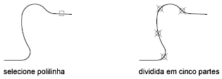

A ilustração mostra um arco dividido em cinco partes iguais utilizando um bloco formado por uma elipse com orientação vertical.
