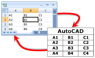

Uma tabela é um objeto composto que contém dados em linhas e colunas. Ela pode ser criada de uma tabela vazia ou de um estilo de tabela. Uma tabela também pode ser vinculada aos dados de uma planilha do Microsoft Excel.
