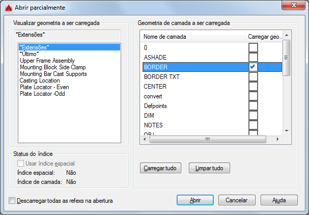

Caixa de diálogo Partial Load
Exibe as vistas e camadas disponíveis para a especificação de uma geometria adicional a ser carregada em um desenho parcialmente aberto.
Você pode selecionar e carregar a geometria de uma vista ou área selecionada e de camadas. Não é possível descarregar nenhuma informação que esteja atualmente carregada no desenho. Se o desenho contiver refex anexadas não carregadas no momento em que o desenho foi parcialmente aberto, você poderá recarregar as refex utilizando a paleta External References. Consulte REFEX.
Lista de opções
As seguintes opções são exibidas.
View Geometry to Load
Exibe a vista selecionada e as vistas disponíveis no desenho. As vistas disponíveis para serem carregadas incluem somente aquelas definidas no espaço do modelo.
Você pode carregar a geometria do espaço do papel carregando a camada na qual ela está desenhada.
View Name
Exibe a vista atualmente selecionada. A geometria comum às vistas selecionadas e às camadas é carregada no desenho.
View List
Exibe todas as vistas do espaço do modelo disponíveis no arquivo de desenho selecionado. Quando uma vista é selecionada, apenas a geometria da vista selecionada é carregada.
É possível selecionar somente a geometria de uma vista para ser carregada. A geometria comum às vistas selecionadas e às camadas é carregada no desenho. Qualquer informação atualmente carregada no arquivo não pode ser descarregada.
Pick Window
Solicita o uso do dispositivo apontador para especificar uma área utilizando a janela de seleção.
Geometria de camada a ser carregada
Exibe todas as camadas disponíveis no arquivo de desenho selecionado. A geometria em camadas selecionadas é carregada no desenho, incluindo a geometria do espaço do modelo e a do espaço papel.
Você pode carregar a geometria de múltiplas camadas. A geometria comum às vistas selecionadas e às camadas é carregada no desenho. Qualquer informação atualmente carregada no arquivo não pode ser descarregada.
Nome da camada
Exibe os nomes de camadas no desenho selecionado.
Load Geometry
Especifica se a geometria de uma camada é carregada no desenho ou não. Se Load Geometry for selecionada, a geometria da camada será carregada no desenho. Qualquer informação atualmente carregada no arquivo não pode ser descarregada.
Load All
Seleciona Load Geometry para todas as camadas. Você também pode clicar com o botão direito do mouse e escolher Carregar todas.
Limpar todos
Especifica que nenhuma geometria será carregada no desenho. Recomenda-se carregar a geometria de, pelo menos, uma camada no desenho. Se nenhuma camada for selecionada, nenhuma geometria será carregada, incluindo a da vista selecionada. Você também pode clicar com o botão direito do mouse e escolher Limpar todas.
Index Status
Indica se o arquivo de desenho selecionado contém um índice espacial ou de camada. INDEXCTL controla se os índices espaciais ou de camada são salvos com o arquivo de desenho. Um índice espacial organiza os objetos com base em sua localização no espaço. Um índice de camada organiza os objetos com base em suas camadas.
