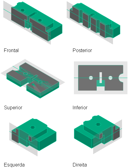

Orthographic
Alinha o objeto de corte com uma orientação ortogonal relativa ao UCS.
Um objeto de corte que contém todos os objetos 3D é criado com a orientação especificada relativa ao UCS (não a vista atual). Esta opção cria um objeto de corte no estado Plano de corte com corte automático ativado.
  • Alinhar corte a. Define a posição do objeto de corte para alinhar com a orientação UCS especificada.
    • Front
    • Back
    • Top
    • Bottom
    • Esquerda
    • Direita
