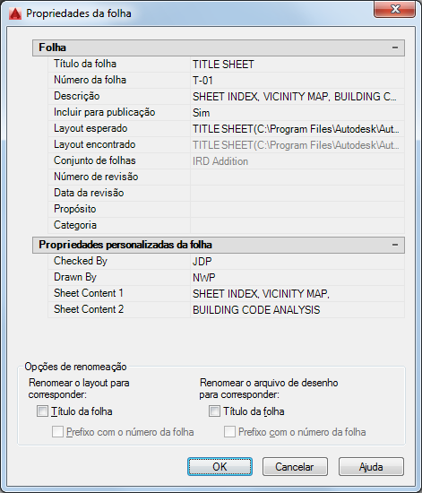

Caixa de diálogo Propriedades da folha
Exibe informações específicas à folha selecionada, como título da folha, número da folha e se será inclusa em operações de publicação. Também exibe as propriedades personalizadas, se houver alguma.
Um novo valor pode ser inserido para modificar qualquer propriedade disponível de folha.
Lista de opções
As seguintes opções são exibidas.
Sheet and Sheet Custom Properties
Exibe as propriedades da folha selecionada. Também exibe as propriedades personalizadas, se houver alguma. Um novo valor pode ser inserido para modificar qualquer propriedade de folha. O Expected Layout é o caminho e o nome do arquivo do desenho onde a folha foi salva. O Found Layout é o caminho e o nome do arquivo do desenho onde a folha foi salva. Se os caminhos forem diferentes, é possível modificar o caminho e o nome do arquivo no Expected Layout. Esta operação reassocia a folha ao conjunto de folhas.
Renomear opções
Exibe as opções para renomear a folha selecionada. Estas configurações são as mesmas da caixa de diálogo Renomear e Renumerar folha.
