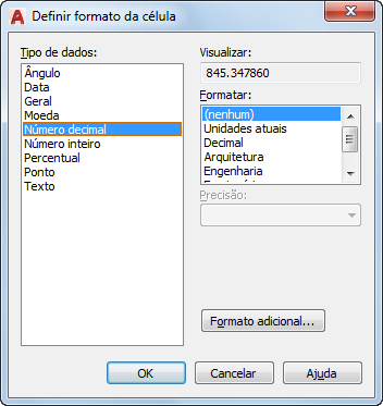

Define a formatação para células na tabela.
As seguintes opções são exibidas.
Exibe uma lista de tipos de dados (Ângulo, Data, Número decimal e assim por diante) que você pode formatar para as linhas da tabela.
Exibe uma visualização prévia da opção selecionada na lista Formato.
Dependendo do tipo de dados que você selecionar, exibe uma lista dos tipos de formato relevantes. Por exemplo, se selecionar Ângulo como o tipo de dados, Formato inclui opções como Graus decimais, Graus, Radianos e assim por diante.
Apenas para os tipos de dados Ângulo, Número decimal e Pontos, define a precisão para formatos aplicáveis. Por exemplo, se selecionar Ângulo como o tipo de dados e Radianos como o tipo de formato, Precisão inclui opções como Precisão atual, 0.0r, 0.00r, 0.000r e assim por diante são exibidas.
Apenas para um tipo de dado Ponto, exibe uma lista de opções (vírgula, ponto-e-vírgula, dois pontos) que você pode usar para separar itens da lista.
Somente para tipos de dados Moeda, exibe uma lista dos símbolos de moeda que podem ser usados.
Para tipos de dados Moeda, coloca o símbolo de moeda antes do número. Para tipos de dados Percentual, o símbolo percentual é colocado após o número.
Somente para tipos de dados Moeda, lista as opções para exibir números negativos.
Somente para tipos de dados Ponto, filtra as coordenadas X, Y ou Z.
Apenas para tipos de dados Ângulo, Número decimal, Ponto e Número inteiro, abre a caixa de diálogo Formato adicional, onde você define opções de formatação adicionais para células de tabela.
Apenas para o tipo de dados de Data, exibe uma lista de opções de exibição de data no campo Formato. Clique em uma data no campo Formato para ver um exemplo.
