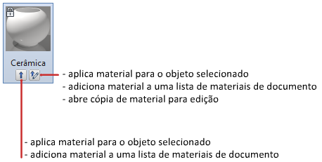

Não é possível alterar os materiais da biblioteca de materiais da Autodesk, mas você pode utilizá-los como base para novos materiais. O Editor de materiais fornece configurações de propriedade como brilho, transparência, realce e textura. As configurações de propriedade são alteradas de acordo com o tipo de material atualizado.

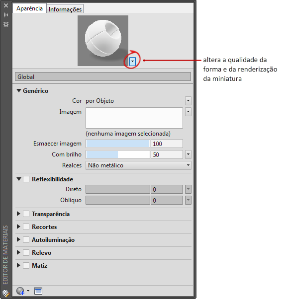

Para editar as configurações de propriedade de um material, clique duas vezes em uma amostra do material ou clique com o botão direito em uma amostra do material e clique em Editar.
Editar um material existente, fornecido na Biblioteca de materiais da Autodesk ou iniciar com um material genérico. As alterações feitas são exibidas na visualização prévia da amostra do material. É possível alterar a forma da imagem que é exibida na visualização prévia.
O material genérico padrão tem as seguintes propriedades.

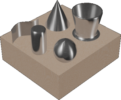

A qualidade refletiva de um material define o grau de brilho ou o grau de opacidade. Para simular uma face com brilho, o material tem um pequeno realce e sua cor especular é mais clara, talvez até branca. Um material opaco tem maior grau de realce que está mais perto da cor principal do material.
Controla os meios para obter realces especulares do material. A configuração Metálico dispersa a luz de acordo com o ângulo da luz no objeto (anisotrópica). Os realces metálicos são as cores do material. Não metálicos são as cores das luzes que batem no material.
As seguintes propriedades podem ser usadas para criar efeitos específicos. Estão disponíveis propriedades adicionais, dependendo do tipo de material.
A reflexibilidade simula a cena refletida na superfície de um objeto com brilho. Para que os mapas de reflexibilidade tenham boa renderização, o material deve ter brilho e a própria imagem de reflexão deve ter uma alta resolução (no mínimo 512 por 480 pixels). Os controles deslizantes Direto e Oblíquo controlam o nível de reflexões e a intensidade do realce especular nas superfícies.
